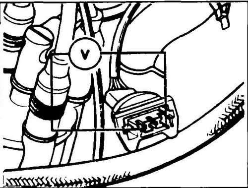

♦ Отсоедините разъем от датчика Холла (на распределителе зажигания) и подключите вольтметр к наружным контактам (см. рис. 297).
proverka podachi napryazheniya k datchiku xolla.jpg [ 67.67 KiB | Просмотров: 3461 ]
Рис. 297 Проверка подачи напряжения к датчику Холла
♦ Включите зажигание.
Нормальное напряжение на контактах составляет не менее 10 В. Если напряжение не в норме, то скорее всего поврежден микропроцессорный модуль.
♦ Выключите зажигание.
