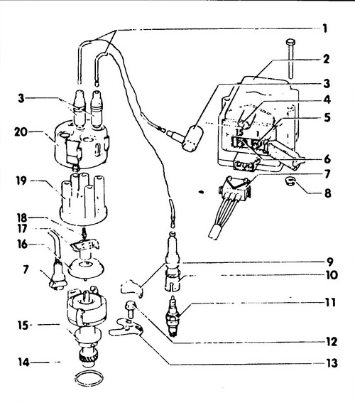

Преобразователь высокого напряжения расположен в моторном отсеке слева перед аккумулятором автомобиля Транспортер Т4. Преобразователь напряжения фирмой Bosch (см. рис. 288)
raspredelitel zazhiganiya-preobrazovatel vysokogo napryazheniya - dvigatel 20.jpg
raspredelitel zazhiganiya-preobrazovatel vysokogo napryazheniya - dvigatel 20.jpg [ 60.42 KiB | Просмотров: 3614 ]
Рис. 288 Распределитель зажигания/преобразователь высокого напряжения - двигатель 2,0
1 - высоковольтные провода, 2 - преобразователь высокого напряжения, 3 - колпак с резистором, 0,6 — 1,4 кОм, 4 - клемма №4, 5 — клемма №1, 6 — клемма №15, 7 - разъем, 8 - гайка, 10Нм, 9 - колпак болта (12), 10 - экран колпака свечи зажигания, 4—6 кОм, 11 - свеча зажигания, 80 Нм, 12 - болт крепления, 85 Нм, 13 - прижимная планка, 14 - уплотнительное кольцо, 15 - распределитель зажигания, 16 - пылезащитный экран, 17 - ротор (бегунок) R1 (0,6 -1,4 кОм), 18 - угольный контакт с пружиной, 19 - крышка распределителя, 20 – экран.

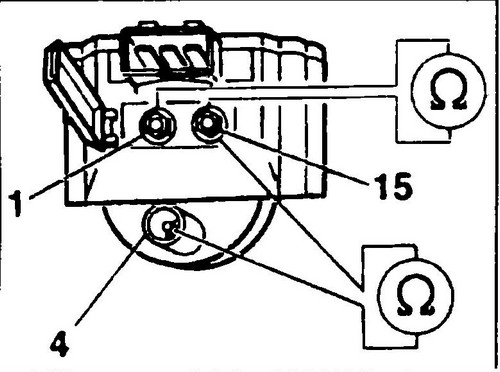

Проверка сопротивления вторичной обмотки катушки зажигания
♦ Подключите омметр к клеммам (15) и (4) (см. рис. 289).
sxema proverki obmotok katushki zazhiganiya.jpg [ 49.78 KiB | Просмотров: 3614 ]
Рис. 289 Схема проверки обмоток катушки зажигания
Нормальное значение сопротивления вторичной обмотки составляет 3-4 кОм.
♦ Если измеренное сопротивление не соответствует норме, преобразователь высокого напряжения придется заменить.

♦ Подключите вольтметр к контактам (1) и (15) преобразователя высокого напряжения (см. рис. 289).
♦ Включите зажигание.
Нормальное значение напряжения: не менее 2В, через 1-2 сек напряжение должно упасть до нуля. В противном случае преобразователь необходимо заменить.
