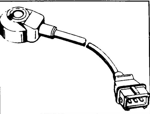

Детонационное сгорание автомобиля Транспортер Т4 регистрируется при помощи соответствующего датчика, помещенного на головке блока цилиндров (см. рис. 274).
datchik detonacionnogo sgoraniya.jpg [ 28.3 KiB | Просмотров: 3121 ]
Рис. 274 Датчик детонационного сгорания
Принцип действия
При детонационном сгорании возникает механическая вибрация, которая вызывает изменение напряжения в датчике, который выдает сигналы, которые информируют микропроцессорный модуль о динамической нагрузке в головке блока.
Сигналы, идущие от датчика детонационного сгорания и от датчика Холла, анализируются в микропроцессорном модуле, которое определяет цилиндр, в котором происходит детонационное сгорание топлива и задерживает в нем точку зажигания.
Действие в аварийной ситуации
Во избежание повреждения двигателя, в случае обрыва связи между микропроцессорным модулем и датчиком детонационного сгорания возможное раннее зажигание будет автоматически задержано.
