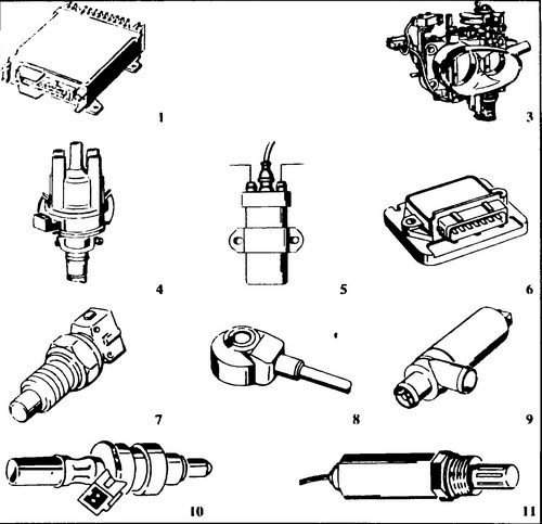

Во время запуска, то есть на протяжении того времени, пока включен стартер, микропроцессорный модуль, после получения информации о температуре двигателя, включает через короткий промежуток времени питание топливного насоса автомобиля Транспортер Т4. Затем, когда двигатель уже работает, микропроцессорный модуль, которое принимает сигналы о частоте вращения коленвала и его положения, управляет как впрыском, так и зажиганием.

Рис. 265 Основные узлы системы
1 - микропроцессорный модуль, 3 - корпус заслонки, 4 - распределитель зажигания с датчиком Холла, 5 - катушка зажигания, 6 - модуль мощности, 7 - датчик температуры двигателя, 8 - датчик детонационного сгорания, 9 - регулятор частоты XX, 10 - форсунка, 11 - зонд-лямбда

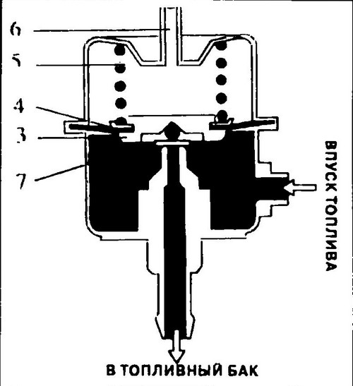

Регулятор давления топлива устанавливается на конце топливопровода и регулирует давление в системе. Регулятор давления состоит из металлического корпуса (см. рис. 266), разделенного на две камеры диафрагмой (4), прижимаемой пружиной (5). Если давление топлива превышает установленную величину, клапан (7) открывается и создает возможность возврата топлива в бак.

Рис. 266 Устройство регулятора давления топлива
Штуцер (6) соединяет впускной коллектор двигателя с вакуумной камерой (сигнал разрежения). Таким образом обеспечивается взаимозависимость между давлением в топливной системе и абсолютным давлением во впускном коллекторе, независимо от условий работы.

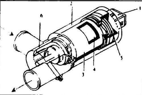

Регулятор частоты XX размещен в обходном канале между впускным коллектором и заслонкой (вместо клапана дополнительной подачи воздуха в других системах впрыска). Регулятор, изменяя сечение отверстия регулирует частоту XX двигателя (см. рис. 267).

Рис. 267 Устройство регулятора частоты холостого хода
1 - разъем, 2 - корпус, 3 – постоянный магнит, 4 - якорь, 5 - пружина, 6 - ползун
Микропроцессорный модуль отвечает за работу регулятора частоты XX и посылает ему импульсы, определяющие сечение отверстия, подающего воздух в двигатель.

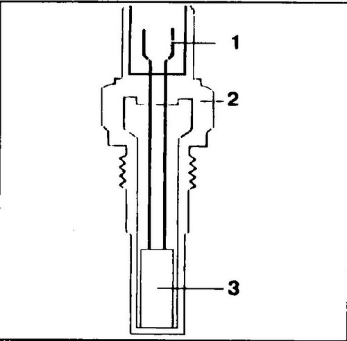

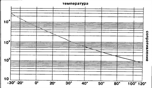

Датчик температуры представляет собой терморезистор с отрицательным температурным коэффициентом сопротивления, помещенный в металлический корпус (см. рис. 268). Являясь полупроводниковым элементом, он уменьшает свое сопротивление при возрастании температуры (см. рис. 269).

Рис. 268 Устройство датчика температуры
1 - электроразьем, 2 - корпус, 3 - терморезистор

Рис. 269 График изменения сопротивления датчика температуры двигателя
