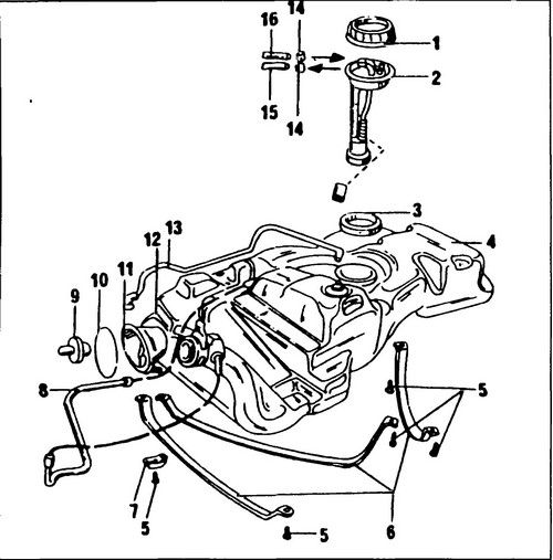

♦ Слейте из бака Фольксваген Транспортер Т4 топливо.
♦ Выньте из заливного конуса (11) зажимное кольцо (10) и снимите резиновый конус. Ослабьте болт (12) (см. рис. 260).
kreplenie toplivnogo baka folksvagen t4.jpg [ 63 KiB | Просмотров: 6057 ]
Рис. 260 Крепление топливного бака Фольксваген Т4
1 - резиновое кольцо, 2 - датчик уровня топлива, 3 - уплотнительное кольцо, 4 - топливный бак, 5 - болт, 6 - ленты крепления бака, 7 - накладки, 8 - топливопровод, 9 - штуцер вентиляции, 10 - зажимное кольцо, 11 - резиновый раструб, 12 - болт, 13 - подводка, 14 -зажимной хомут, 15 - подающий топливопровод, 16 - возвратный топливопровод

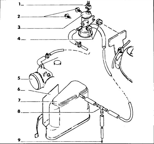

sistema ulavlivaniya parov topliva s aktivirovannym uglem.jpg [ 48.05 KiB | Просмотров: 6057 ]
Рис. 261 Система улавливания паров топлива с активированным углем
1 - соединительный разъем, 2 - болты, 10 Нм, 3 - магнитный клапан, 4 - резиновая втулка, 5 - патрубок дроссельной заслонки, 6 - кронштейн, 7 - бачок с активированным углем, 8 - тройник, 9 - трубопровод подачи воздуха.
♦ Установите под бак домкрат и слегка приподнимите бак Т4 Транспортер.
♦ Отверните болты (5) и снимите ленты крепления бензобака (6)
♦ Опустите бак на домкрате. Ослабьте хомутики топливопроводов у датчика уровня топлива и снимите возвратный (16), а также подающий (15) топливопроводы.
♦ Отсоедините разъем электрических проводов датчика уровня топлива.
♦ Опустите бак вниз и выньте из-под машины.
Установка бака Т4 производится в обратной последовательности.
