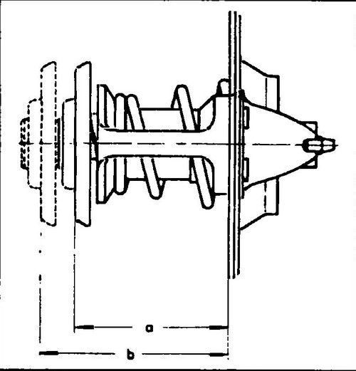

На всех двигателях Т4, описанных в данном руководстве используется термостат аналогичной конструкции (см. рис. 244).

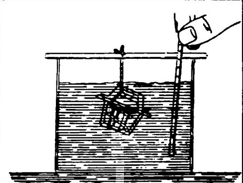

Простую проверку можно выполнить следующим образом (см. рис. 243).

Рис. 243 Проверка термостата

Рис. 244 Термостат
А - полностью закрыт, В - полностью открыт
♦ С помощью куска проволоки подвесьте термостат в емкость с холодной водой.
♦ Аналогично подвесьте в эту емкость термометр.
♦ Медленно нагревайте воду и визуально проверьте, начнет ли раскрываться термостат при температуре 85ºС. При температуре 105ºС термостат должен быть полностью раскрыт, при этом шток термостата должен выдвинуться минимум на 7 мм. Если термостат не раскрылся, его нужно заменить.
