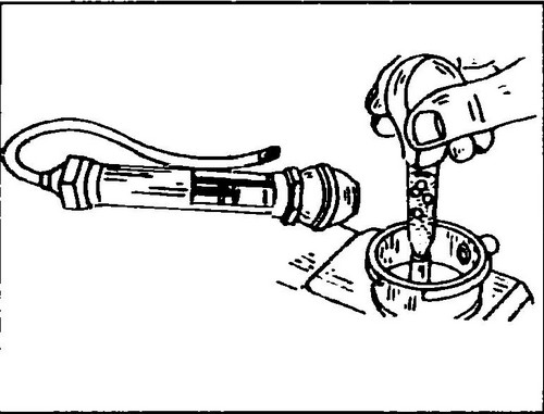

По мере эксплуатации охлаждающая жидкость Транспортер Т4 теряет свои свойства и меняет плотность. Поэтому, один раз в год, следует проверять цвет и плотность охлаждающей жидкости (см. рис. 230), что лучше делать перед зимой. Независимо от пробега заменять охлаждающую жидкость необходимо раз в 2 года.
proverka plotnosti oxlazhdayushhej zhidkosti t4.jpg [ 41.09 KiB | Просмотров: 8555 ]
Рис. 230 Проверка плотности охлаждающей жидкости Т4
