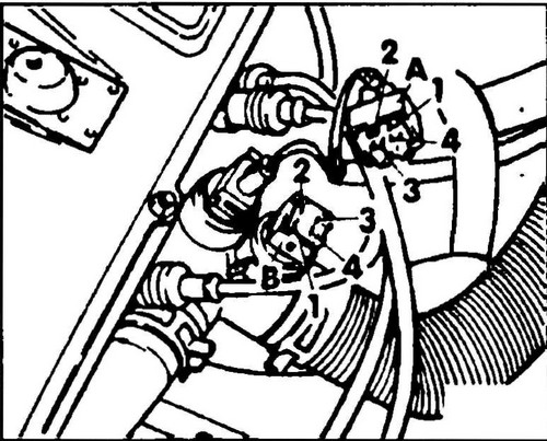

Выключите двигатель и зажигание автомобиля Транспортер Т4. Реле задержки включения/выключения питания насоса находится в рабочем состоянии только 10 мин после выключения зажигания, проверку необходимо выполнить выполнять в течение этого времени. Отсоедините разъем А (см. рис. 242). Закоротите контакты (1) и (2) разъема жгута подготовленным обрезком провода.

Рис. 242 Проверка работы дополнительного насоса
У двигателей с дополнительным насосом должен слышно заработать насос, у двигателей без него - вентилятор радиатора.
Если насос или электровентилятор не работают, то необходимо найти обрыв в электрической проводке или заменить соответствующее реле или предохранитель.
Проверка сопротивления термовыключателя
Отсоедините разъем А (см. рис. 242). Контакты (1) и (2) жгута закоротите проволокой.
У двигателей без дополнительного насоса должен включиться вентилятор, у моделей с насосом должен включиться насос. Подключите омметр к контактам (1) и (2) термовыключателя (В).
Номинальное значение сопротивления:
при температуре ниже + 103ºС - бесконечность;
при температуре выше +104ºС - 0 Ом.
Если полученное значение сопротивления не соответствует номинальному, термовыключатель надо заменить.
