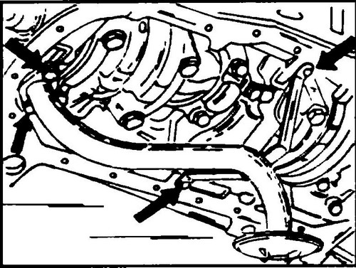

♦ С нижней стороны блока отогните стопорные шайбы, выверните болты крепления и снимите подающую масло трубку вместе с прокладкой (см. рис. 223).
♦ Теперь можно отвинчивать болты крепления насоса. Они показаны на рис. 223.После снятия масляного насоса нельзя вращать коленвал. Устанавливается насос в обратном порядке. При этом следует придерживаться следующих рекомендаций:

♦ Замените прокладку подающей трубы насоса, а болты, указанные стрелками на рис. 223, затяните моментом 10 Нм. Необходимо использовать новые стопорные шайбы, которые после затяжки болтов отгибаются на головке болтов.
demontazh podayushhej trubki maslyanogo nasosa.jpg [ 86.35 KiB | Просмотров: 2833 ]
Рис. 223 Демонтаж подающей трубки масляного насоса
