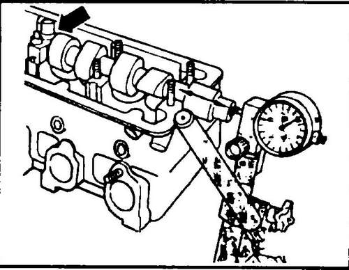

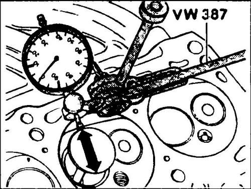

♦ Закрепите на головке блока цилиндров индикатор (см. рис. 77). Выдвиньте клапан вверх так, чтобы торец стержня сравнялся с концом направляющей. Приставьте стержень индикатора к тарелке клапана и покачайте клапан в направляющей, снимая показания индикатора. Если полученная величина больше 1,0 мм для впускного и 1,3 мм для выпускного клапана, то Вам необходимо будет заменить клапан или его направляющую. Повторите измерения с новыми клапанами, если люфт и теперь больше нормы, то необходима замена направляющих.

Рис. 77 Проверка зазора стержня клапана в направляющей

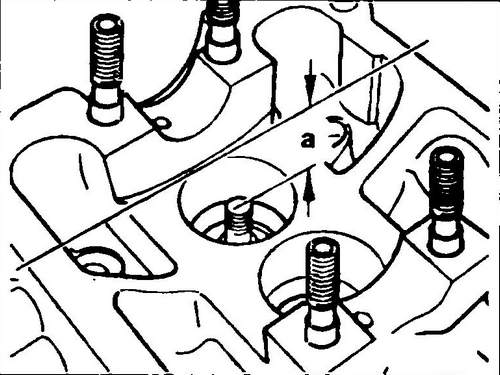

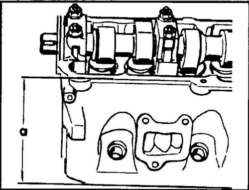

♦ Перед тем как приступить к замене направляющих проверьте общее состояние головки блока цилиндров. Головка блока с небольшими трещинами между седлами клапанов или между гнездом клапана и резьбовым отверстием свечи зажигания могут в дальнейшем использоваться после соответствующей обработки. При этом ширина трещин не должна превышать 0,5 мм. После подрезки посадочной поверхности размер «а» (см. рис. 78) должен составлять не менее 132,6 мм.

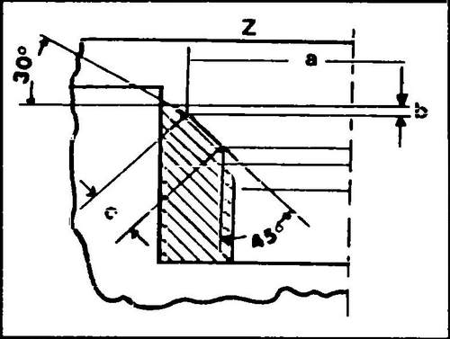

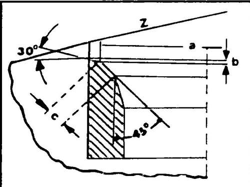

♦ Проверьте состояние седел клапанов, отсутствие износа, трещин и раковин. Небольшие следы износа можно удалить конической фрезой с углом 45º. Если рабочая фаска седел изношена значительно больше, то седла необходимо обработать заново. Углы и размеры, которые надо получить в результате обработки приводятся на рис. 79 и 80 и в таблице №1. Необходимо сохранить требуемые параметры седел клапанов.

Рис. 79 Размеры седла впускного клапана
а - диаметр рабочей фаски седла впускного клапана, в - максимальный размер обработки, с = 2 мм - ширина рабочей фаски седла клапана, Z - нижний край головки блока

Минимальное расстояние составляет для впускных клапанов 33,8 мм, для выпускных 34,1 мм. После вычитания величины минимального расстояния от измеренной величины, Вы получите максимально допустимый размер обработки, обозначенной на рис. 79 и 80 буквой «в».
После установки новых направляющих необходима обработка седел клапанов.
♦ Фрезеруйте угол 45º, а затем фрезой 30º слегка обработайте верхние кромки седла, чтобы уменьшить ширину рабочей фаски седла впускного клапана до 2,0 мм и выпускного клапана до 2,4 мм. Обработку заканчивайте после достижения рабочей ширины фаски.

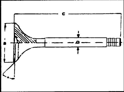

♦ Измерьте указанные на рис. 83 размеры клапанов. Все клапана с размерами, несоответствующими требованиям, замените.

Рис. 83 Главные размеры клапана
а - диаметр тарелки клапана, в - диаметр стержня клапана, с - длина клапана

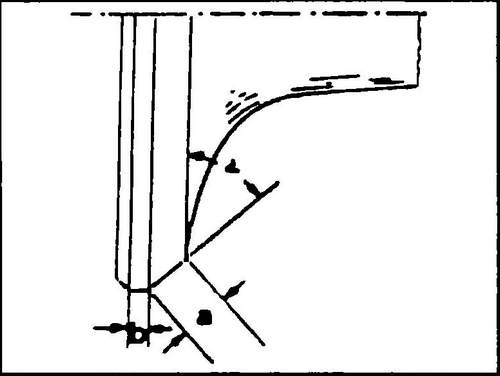

♦ Если штоки клапанов имеют следы износа, их можно прошлифовать. Тарелки впускных клапанов можно шлифовать при условии, что после шлифования размер «Ь», указанный на рис. 84 будет не меньше 0,5 мм. Шлифование тарелок выпускных клапанов недопустимо. Их можно только притирать или заменять.

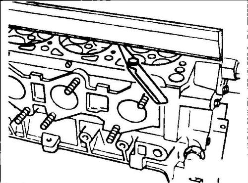

♦ Проверьте состояние и кривизну посадочной поверхности головки блока. Для этого измерьте щупом величину зазора между линейкой и поверхностью головки блока (см. рис. 85). Линейку располагайте вдоль, поперек и по диагонали. Если зазор менее 0,1 мм, головку блока можно использовать, а если зазор больше, то головку блока необходимо заменить.

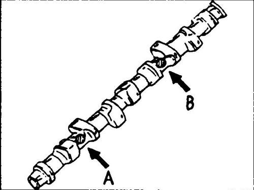

Все распредвалы маркируются (см. по стрелке рис. 86) для облегчения сборки двигателя. В месте (А) выбита буква, а в месте (В) - цифра. Покупая новый распредвал удобно иметь с собой старый распредвал или хотя бы списать со старого вала маркировку. Только зная код модели автомобиля Фольксваген Транспортер Т4 и номер двигателя, продавец может правильно подобрать необходимый Вам распредвал.

Рис. 86 Места маркировки распредвала

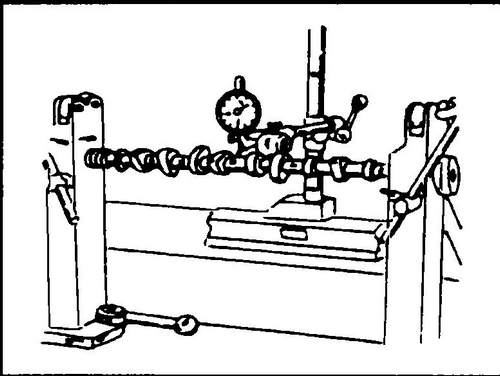

♦ Уложите распредвал крайними шейками на призмы или закрепите в центрах токарного станка (см. рис. 87) и приставьте к центральной шейке ножку индикатора. Медленно вращая вал, снимите показания индикатора. Если полученная величина (биение) больше 0,1 мм, распредвал считается погнутым и его необходимо заменить, т.к. рихтовка (правка) не предусмотрены. Проверьте отсутствие на подшипниковых шейках распредвала видимых повреждений или следов износа.
