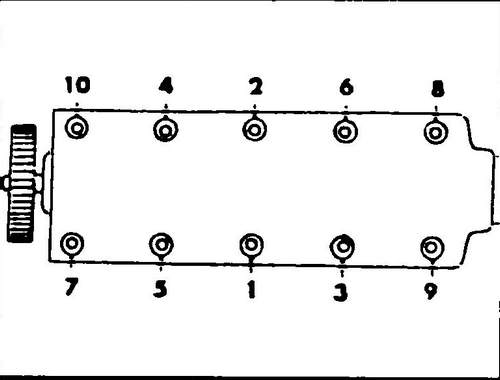

♦ Торцевым ключом с многогранной насадкой (на 12 мм) для болтов типа TORX отверните болты крепления головки блока в последовательности обратной к показанной на рис. 72, выньте болты. Затем снимите головку блока и ее прокладку. Распредвал можно снять, без демонтажа головки блока.
Крышки снимаются в очередности, приведенной в тексте.
ocherednost zatyazhki boltov krepleniya golovki bloka.jpg [ 16.82 KiB | Просмотров: 24074 ]
Рис. 72 Очередность затяжки болтов крепления головки блока

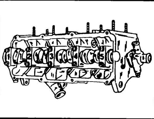

♦ Отвинчивайте поэтапно и крест-накрест крышки подшипников номер 1,3,5 (см. рис. 73), а затем снимите их.
numeraciya kryshek podshipnikov kolenvala.jpg [ 34.64 KiB | Просмотров: 24074 ]
Рис. 73 Нумерация крышек подшипников коленвала
♦ Гайки крышек 2 и 4 ослабляйте поэтапно крест накрест по два оборота, а затем удалите крышки. Снимите клапан отвода масла и крышки опор распредвала. В крышке №1 находится сальник, который рекомендуется заменить.

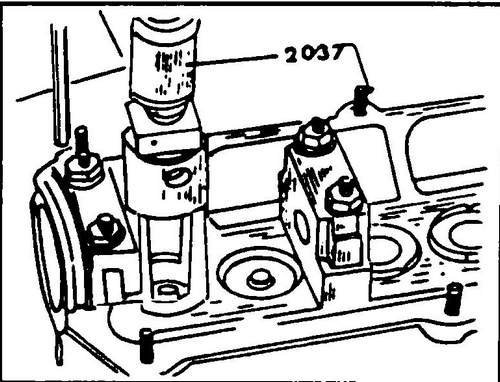

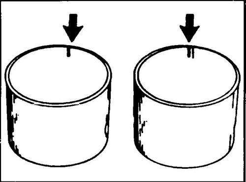

♦ Выньте толкатели. Их нельзя менять местами и, поэтому, необходимо пометить рисками на внутренней стороне (см. рис. 74). Нумерацию начинайте со стороны привода газораспределения. Снятые толкатели нельзя класть на бок. Ставьте их рабочей поверхностью (контакта с клапаном) вниз, чтобы масло оставалось внутри. Рекомендованное приспособление для снятия и установки клапанов имеет № 2037. Это приспособление устанавливается на головке блока цилиндров (см. рис. 75), и служит для сжатия клапанных пружин при рассухаривании клапанов. Плунжер приспособления должен иметь наружный диаметр немного меньше, чем диаметр отверстия для толкателя, так как в противном случае нельзя будет сжать пружину клапана. Сжимайте пружины ровно настолько, чтобы можно было вынуть сухари.
markirovka tolkatelej klapanov posle demontazha iz golovki bloka.jpg [ 19.78 KiB | Просмотров: 24074 ]
Рис. 74 Маркировка толкателей клапанов после демонтажа из головки блока
demontazh klapanov s pomoshhyu specialnogo prisposobleniya firmy vw.jpg [ 42 KiB | Просмотров: 24074 ]
Рис. 75 Демонтаж клапанов с помощью специального приспособления фирмы VW

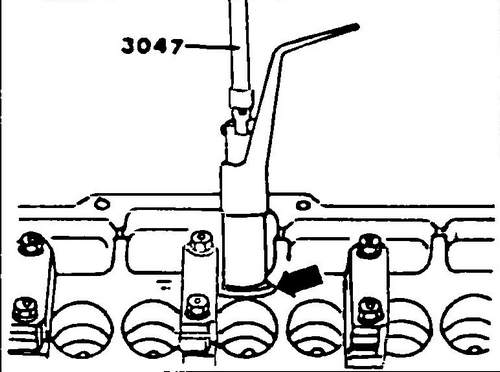

♦ Снимите маслосъемный колпачок, он одноразовый и подлежит обязательной замене, выньте нижнюю тарелку пружин, используя для этого приспособление 3047 (см. рис. 76). Можно также воспользоваться щипцами для внутренних стопорных колец.
snyatie nizhnej tarelki pruzhiny pri pomoshhi specialnogo prisposobleniya.jpg
snyatie nizhnej tarelki pruzhiny pri pomoshhi specialnogo prisposobleniya.jpg [ 28.4 KiB | Просмотров: 24074 ]
Рис. 76 Снятие нижней тарелки пружины при помощи специального приспособления
