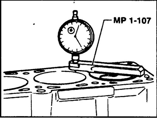

Для того, чтобы получить необходимую Вам прокладку головки блока, необходимо при заказе указывать тип двигателя. Кроме того, существуют прокладки различных типоразмеров по толщине. Толщина прокладки, которую необходимо установить зависит от высоты выступания поршней в ВМТ над посадочной поверхностью блока двигателя. Для определения толщины прокладки головки блока установите один поршень в ВМТ и с помощью линейки и глубиномера измерьте высоту выступания поршня из блока двигателя автомобиля Фольксваген Транспортер Т4 (см. рис. 193). Прокладки головки блока обозначаются в месте, показанном на рис. 193. Черная стрелка на поверхности прокладки показывает номер запасной части.
izmerenie velichiny vystupaniya porshnya iz bloka cilindrov (dlya opredeleniya tolshhiny prokladki golovki bloka).jpg
izmerenie velichiny vystupaniya porshnya iz bloka cilindrov (dlya opredeleniya tolshhiny prokladki golovki bloka).jpg [ 44.57 KiB | Просмотров: 2810 ]
Рис. 193 Измерение величины выступания поршня из блока цилиндров (для определения толщины прокладки головки блока)
Высота выступания Число
поршня, мм насечек
0,66 - 0,86 1
0,87 - 0,90 2
0,91 - 1,02 3

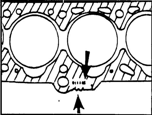

Рис. 194 Прокладка головки
Нижняя стрелка показывает насечки, верхняя стрелка указывает на номер прокладки

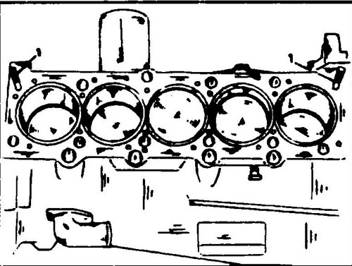

♦ Номер прокладки возьмите из перечня запасных частей. Существуют специальные направляющие стержни для установки головки блока. Они ввинчиваются в места, показанные на рис. 195, то есть - со стороны выпускного коллектора.
dlya centrovki golovki bloka neobxodimo vvernut v korpus dva napravlyayushhix sterzhnya (1).jpg
dlya centrovki golovki bloka neobxodimo vvernut v korpus dva napravlyayushhix sterzhnya (1).jpg [ 62.05 KiB | Просмотров: 2810 ]
Рис. 195 Для центровки головки блока необходимо ввернуть в корпус два направляющих стержня (1)
