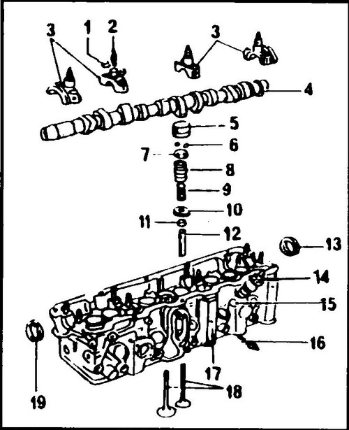

Головка блока собирается в обратной последовательности (см. рис. 191, 192).
♦ Стержни клапанов обильно смажьте моторным маслом и введите в соответствующие направляющие.
ustrojstvo golovki bloka.jpg [ 75.08 KiB | Просмотров: 2499 ]
Рис. 191 Устройство головки блока
1 - гайка, 20 Нм, 2 - шпилька, 15 Нм, 3 - крышка подшипника распредвала, 4 - распредвал, 5 - гидравлический толкатель, 6 - сухари, 7 - верхняя тарелка пружин, 8 - наружная пружина клапана,
9 - внутренняя пружина клапана, 10 - нижняя тарелка пружин, 11 - маслосъемный колпачок, 12 - направляющая клапана, 13 - задний сальник распредвала, 14 - форсунка, 15 - термоизоляционная шайба, 16 - пусковая свеча, 30 Нм, 17 - головка блока, 18 - клапан, 19 - передний сальник распредвала.

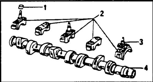

raspredval chetyrexcilindrovogo dvigatelya.jpg [ 36.85 KiB | Просмотров: 2499 ]
Рис. 192 Распредвал четырехцилиндрового двигателя
1 - уплотнительная шайба, 2 – крышка подшипника распредвала, 3 - гайка, 20 Нм, 4 – распредвал

♦ Установите распредвал и несколько раз поверните. Установите распредвал в таком положении, чтобы оба кулачка первого цилиндра были направлены вверх.
Четырехцилиндровый двигатель
♦ Наденьте крышки подшипников № 2 и 4 и наживите гайки их крепления. Так как подшипниковые отверстия не находятся посередине между болтами, то после установки крышек необходимо проверить попали ли их подшипниковые отверстия на шейку вала. Гайки установленных крышек затягивайте постепенно и крест-накрест моментом 20 Нм. Проверьте опираются ли крышки на поверхность головки.
♦ Установите крышки подшипников № 1, 3 и 5, наживите гайки и затем постепенно затяните их крест-накрест моментом 20 Нм. Нумерация подшипников распредвала соответствует показанной на рис. 192 для бензинового двигателя.
Пятицилиндровый двигатель
♦ Установите крышки подшипников 2 и 4 и наживите гайки. Проверьте правильно ли установлены подшипниковые отверстия в крышках. Равномерно затяните гайки крышек моментом 20 Нм.
♦ Крышки 3 и 5 установите также, как крышки 2 и 3.
♦ Сальник установите так же, как устанавливается передний сальник коленвала. У пятицилиндрового двигателя необходимо таким же самым способом установить второй сальник с другой стороны головки блока.
♦ Установите на распредвал шкив газораспределения (не забыв о шпонке) и вверните болт крепления с шайбой. Во время затяжки болта крепления зубчатого колеса удерживайте распредвал соответствующим образом (например, при помощи старого зубчатого ремня). Болт затяните моментом 85 Нм в
пятицилиндровом двигателе и моментом 45 Нм в четырехцилиндровом двигателе.
