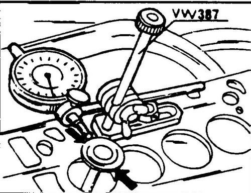

♦ Закрепите к головке блока автомобиля Фольксваген Т4 индикатор с соответствующей подставкой (см. рис. 188). Выдвиньте клапан из направляющей так чтобы торец стержня клапана сравнялся с концом направляющей и к боковой поверхности тарелки клапана приставьте наконечник индикатора.
proverka iznosa napravlyayushhej i sterzhnya klapana.jpg [ 75.13 KiB | Просмотров: 2461 ]
Рис. 188 Проверка износа направляющей и стержня клапана
♦ Покачайте тарелку клапана в одну и в другую сторону в направлении, показанном на рис. 188 и снимите показания индикатора. Если люфт больше 1,3 мм, клапан или клапан и направляющую необходимо заменить.
