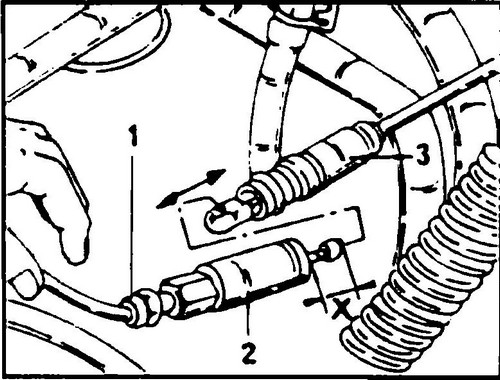

♦ Отсоедините тягу устройства запуска холодного двигателя. Зафиксируйте тягу и вверните регулировочный болт (см 1, рис. 181). Разъедините половины (2) и (3) и выньте тягу из разъема.
otsoedinenie tyagi ustrojstva zapuska xolodnogo dvigatelya.jpg [ 70.19 KiB | Просмотров: 6043 ]
Рис. 181 Отсоединение тяги устройства запуска холодного двигателя

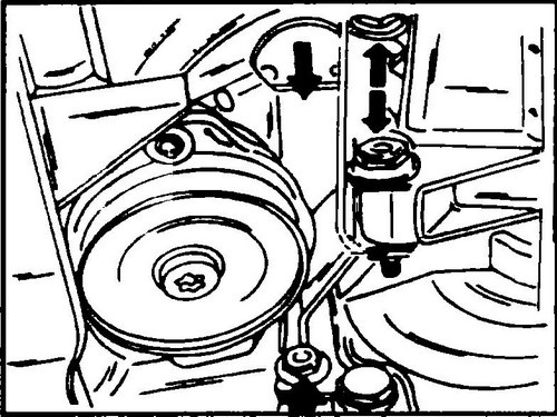

♦ Отсоедините тягу «газа» от рычага ТНВД. Отсоедините тягу устройства запуска холодного двигателя, как это было описано выше для четырех цилиндрового двигателя (см. рис. 182).
♦ Отверните гайку с насечкой и отсоедините валик привода спидометра.
♦ Отсоедините тягу от рычага выключения сцепления или снимите рабочий цилиндр сцепления без разъединения гидропривода.
♦ Отсоедините все электрические провода от двигателя, коробки передач и стартера.
♦ Отсоедините от коробки механизм переключения передач.
♦ Разъедините соединение головки вилки 1 (см. рис. 182).
otsoedinenie mexanizma pereklyucheniya peredach.jpg [ 72.16 KiB | Просмотров: 6043 ]
Рис. 182 Отсоединение механизма переключения передач
♦ В передней части рычага переключения передачи снимите с шарнира рычаг (2).
♦ Снимите кронштейн с рычагом (3).

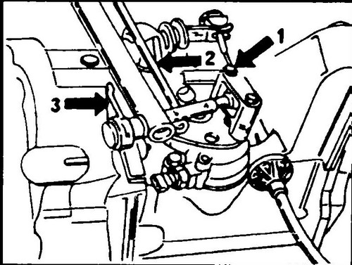

♦ Отверните четыре болта (см. по стрелке рис. 183), чтобы ослабить крепление опоры подвески коробки передач.
mesta krepleniya (sm. po strelke) opory solovogo agregata u korobki peredach - dvigatel 2,4 l.jpg
mesta krepleniya (sm. po strelke) opory solovogo agregata u korobki peredach - dvigatel 2,4 l.jpg [ 77.37 KiB | Просмотров: 6043 ]
Рис. 183 Места крепления (см. по стрелке) опоры солового агрегата у коробки передач - двигатель 2,4 л
♦ Подставьте под силовой агрегат домкрат, подложив деревянный брусок под пяту домкрата, и приподнимите силовой агрегат, чтобы разгрузить опоры его подвески автомобиля Фольксваген Транспортер Т4.
