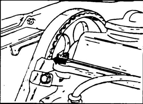

♦ Поверните коленвал так, чтобы метка (насечка) на клиновом шкиве остановилась напротив метки на зубчатом колесе промежуточного вала (рис. 129). Это соответствует моменту зажигания в первом цилиндре.
♦ Поверните зубчатый шкив распредвала Transporter T4 так, чтобы метка на задней стороне колеса газораспределения находилась на уровне плоскости стыка головки блока под прокладкой клапанной крышки, как показано стрелкой на рис. 129. Клапанную крышку надо предварительно снять.

Рис. 129 Установка зубчатого шкива распредвала относительно верхней поверхности головки блока
