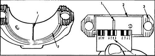

♦ Сравните ширину расплющенной проволочки в самом широком месте с шаблонной линейкой, поставляемой в комплекте с проволочками (см. рис. 112). Если зазор больше 0,17 мм для коренных и 0,12 мм для шатунных подшипников, Вам придется заменить вкладыши. При этом обратите внимание на реальные диаметр шеек коленвала, если шейки изношены больше допустимого, то их придется перешлифовать в ближайший ремонтный размер, соответственно поменяв вкладыши.
izmerenie zazora vo vkladyshax kolenvala transporter.jpg [ 18.44 KiB | Просмотров: 7080 ]
Рис. 112 Измерение зазора во вкладышах коленвала Транспортер при помощи проволочек "Plastigage"
