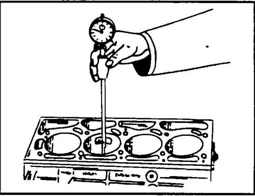

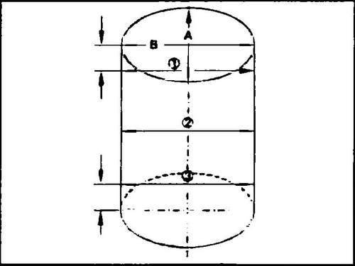

Для работы необходим индикаторный нутромер, так как только с его помощью можно достаточно точно измерить диаметр цилиндра Транспортер Т4 сверху, в середине и снизу (см. рис. 104 и 105).
izmerenie diametra cilindra.jpg [ 28.78 KiB | Просмотров: 3637 ]
Рис. 104 Измерение диаметра цилиндра
sxema izmereniya diametra cilindra.jpg [ 16.8 KiB | Просмотров: 3637 ]
Рис. 105 Схема измерения диаметра цилиндра
Измерения производите в продольном и поперечном направлениях на расстоянии 10 мм от верхнего и нижнего краев и в середине хода поршня. Всего Вам необходимо выполнить шесть измерений для каждого цилиндра. Сравните измеренные величины с величинами, приведенными в таблице 1. Максимальное отклонение от номинальных величин составляет 0,08 мм. Ремонтные размеры также собраны в этой таблице. Если хотя бы один цилиндр изношен более допустимого, то все цилиндры перетачивают в ближайший ремонтный размер. В этом случае все поршни, поршневые кольца, пальцы также подлежат замене.

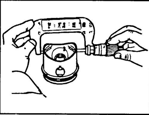

Размер расточки цилиндра вычисляется следующим образом: измерьте диаметр нового поршня на расстоянии 10 мм (двигатели VR6 - 6 мм) от нижнего края юбки в плоскости перпендикулярной к оси отверстия поршневого пальца (см. рис. 106). К этому размеру добавьте рабочий зазор поршня в цилиндре 0,05 мм и отнимите величину на окончательное хонингование - 0,02 мм.
izmerenie diametra porshnya.jpg [ 25.56 KiB | Просмотров: 3637 ]
Рис. 106 Измерение диаметра поршня
