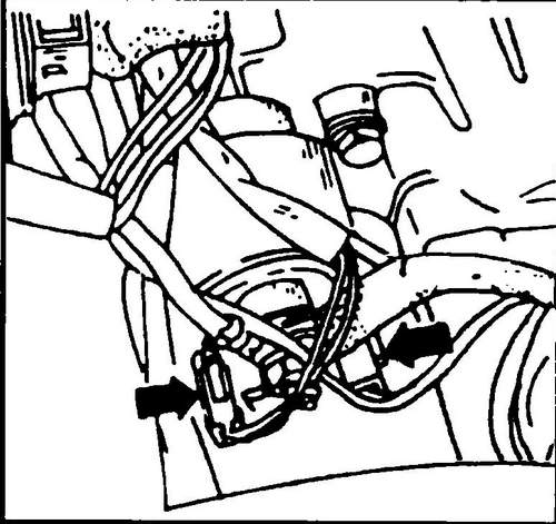

Снятие и установка стартера Транспортер Т4
♦ Поднимите на подставки переднюю часть автомобиля.
♦ Отсоедините жгуты проводов от генератора и замка зажигания. После установки стартера закрепите их на место.
♦ Выньте оба разъема (черный и белый) (см. рис. 514), отсоедините провод контакта «D+» генератора и провод к “плюсу" аккумулятора (этот контакт стартера показан на рис. 514 с правой стороны).
kontakty startera t4.jpg [ 46.86 KiB | Просмотров: 8036 ]
Рис. 514 Контакты стартера

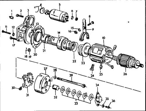

На рис. 515 показано устройство типового стартера фирмы Bosch с промежуточным подшипниковым диском, устанавливаемый в автомобилях VW Т4.
Стартер Т4.jpg [ 34.22 KiB | Просмотров: 8036 ]
Рис. 515 Стартер Т4
1 - втулка стартера, 2 - болт, 3 - передняя крышка, 4 - мелкие детали., 5 - втягивающее реле, 6 - пружинная шайба, 7, 17, 19 - гайки М8, 8 - стержень рычага привода, 9 - рычаг привода, 10 - обмотка статора, 11 - болт М10, 12 - шайба, 13 - ограничительное кольцо, 14 - бендикс, 15 - пружинная шайба, 16 - гайка Мб, 18 - стопорное кольцо, 20 - диск промежуточного подшипника, 21- втулка скольжения бендикса, 22 - пружина, 23 - подключающая втулка, 24 - винт полюсной надставки, 25 - угольная щетка, 26 - якорь, 27 - крышка коллектора, 28 - шайба, 29 - соединительный болт, 30 - нажимная пружина, 31 - щеткодержатель, 32 - втулка скольжения со стороны коллектора, 33 - комплект шайб, 34 - крышка, 35 - пружинная шайба, 36 - болт, М4

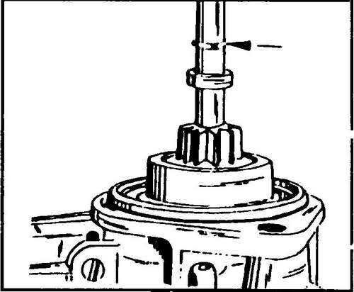

♦ Во время снятия бендикса или якоря пользуйтесь рис. 517.
stopornoe kolco t4.jpg [ 28.66 KiB | Просмотров: 8036 ]
Рис. 517 Стопорное кольцо
♦ При помощи трубки соответствующего диаметра протолкните ограничительное кольцо вниз, так чтобы обеспечить доступ к пружинному кольцу (см. по стрелке).
♦ Выньте из канавки вала якоря пружинное кольцо.

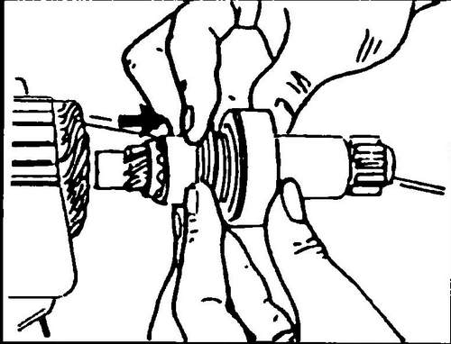

♦ Закрепите якорь в тисках и снимите с вала якоря бендикс (рис. 518).
snyatie bendiksa i vala yakorya t4.jpg [ 30.84 KiB | Просмотров: 8036 ]
Рис. 518 Снятие бендикса и вала якоря

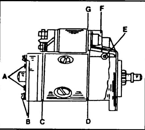

♦ Места, обозначенные буквами на рис. 520, покройте герметиком.
mesta, pomechennye bukvami, pokrojte vo vremya sborki germetikom t4.jpg [ 27.68 KiB | Просмотров: 8036 ]
Рис. 520 Места, помеченные буквами, покройте во время сборки герметиком
