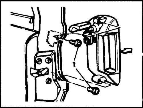

Если необходимо демонтировать замок, то предварительно следует снять наружную ручку двери.
♦ Снимите декоративную панель двери, как описано выше.
♦ Отверните винты (1) снимите наружную ручку двери (см. по стрелке рис. 486).
demontazh naruzhnoj ruchki dveri t4.jpg [ 52.55 KiB | Просмотров: 6769 ]
Рис. 486 Демонтаж наружной ручки двери
♦ Отверните кнопку тяги ручного привода замка в проеме двери.
♦ Стекло поднимите вверх до упора.
♦ Отсоедините с внутренней стороны панели двери тягу, соединяющую внутреннюю ручку отпирания двери с замком.
♦ Отверните винты (1) и выньте замок двери вместе с тягами.
Установку производите в обратной последовательности. Все винты затяните моментом 8 Нм.
