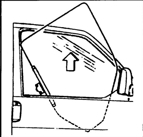

♦ Снимите декоративную панель двери Transporter T4.
♦ Установите рукоятку стеклоподъемника на ось и пустите стекло до упора вниз.
♦ Отверните болты (1) крепления кронштейна стекла к штанге стеклоподъемнику.
♦ Поверните стекло в проеме (см. рис. 484) и движением вверх выньте его из двери.
demontazh stekla dveri t4.jpg [ 49.44 KiB | Просмотров: 4578 ]
Рис. 484 Демонтаж стекла двери
♦ Вставьте стекло внутрь двери (рис. 484).
♦ Повернув, закрепите кронштейн стекла на штанге стеклоподъемника, болты пока не затягивайте.
♦ Поднимите стекло вверх до упора и затяните болты (1) моментом 7 Нм.
