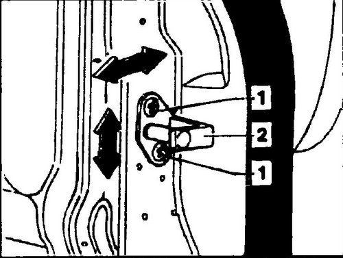

♦ Также необходимо регулировать положение скобы замка по горизонтали. Для этого болты крепления скобы (см. рис. 480) ослабьте настолько, чтобы скобу можно было двигать с небольшим усилием. Аккуратно закройте дверь и выровняйте ее в проеме. После этого осторожно дверь откройте и затяните болты крепления скобы.

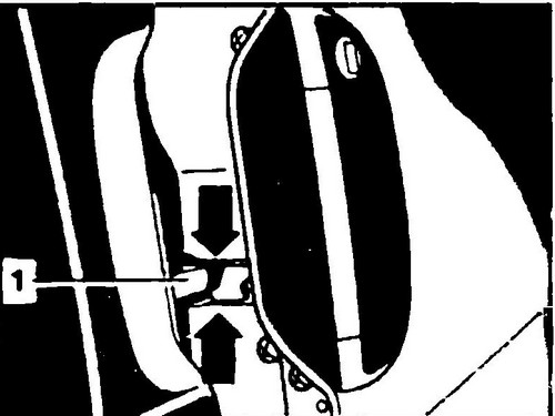

♦ Скобу замка (см. рис. 481) отрегулируйте по вертикали так, чтобы паз замка двери с поворотной щеколдой (см. по стрелке) располагался по оси скобы. При запирании дверь не должна смещаться вверх или вниз. В закрытом положении дверь должна сидеть в проеме плотно без люфта.
skoba zamka dveri t4.jpg [ 51.06 KiB | Просмотров: 5933 ]
Рис. 480 Скоба замка двери
regulirovka skoby zamka t4.jpg [ 39 KiB | Просмотров: 5933 ]
Рис. 481 Регулировка скобы замка
