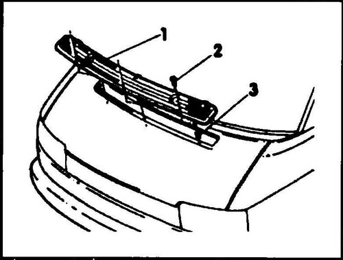

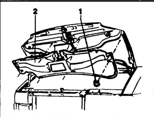

♦ Удалите вентиляционную решетку (1, см. рис. 469) отвернув 3 винта (2) с крестообразным шлицем.
kreplenie reshetki kapota - modeli do 1996 g vypuska t4.jpg [ 41.07 KiB | Просмотров: 5136 ]
Рис. 469 Крепление решетки капота - модели до 1996 г выпуска

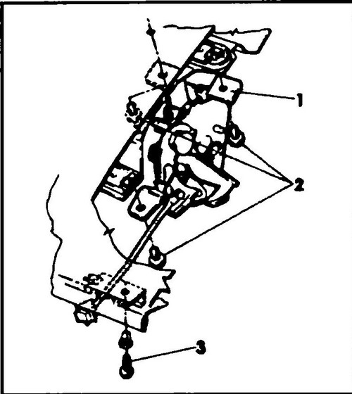

♦ Снимите замок капота (1, см. рис. 470), отвернув для этого винт с крестообразным шлицем (3) и болты с шестигранной головкой (2). Отсоедините от капота трос привода замка.
zamok kapota transporter t4 - modeli do 1996 g vypuska t4.jpg [ 53.61 KiB | Просмотров: 5136 ]
Рис. 470 Замок капота Транспортер Т4 - модели до 1996 г выпуска

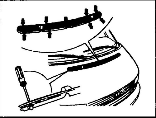

♦ Отсоедините вентиляционную решетку, места крепления см. по стрелке рис. 471. Для этого надо отжать выступы небольшой отверткой.
mesta krepleniya reshetki kapota t4.jpg [ 43.23 KiB | Просмотров: 5136 ]
Рис. 471 Места крепления решетки капота Т4

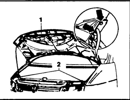

♦ Автомобили с шумоизоляционным покрытием крышки капота: откройте капот, поверните на 60º и удалите фиксаторы (1, рис. 472).
fiksatory shumoizalyacii kapota t4.jpg [ 53.28 KiB | Просмотров: 5136 ]
Рис. 472 Фиксаторы шумоизаляции капота
♦ Снимите шумоизоляционное покрытие (2).

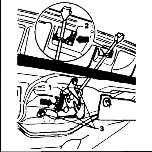

♦ Язычок фиксатора (2) рычага замка капота (см. рис. 473) нажмите по стрелке и отсоедините фиксатор от крышки капота.
demontazh upora kapota transporter t4.jpg [ 77.81 KiB | Просмотров: 5136 ]
Рис. 473 Демонтаж упора капота Транспортер Т4
♦ Пометьте монтажное положение замка капота. Для этого головки болтов (3) надо обвести фломастером.
♦ Выверните болты (3).
♦ Снимите замок капота (1) и отсоедините от него (см. по стрелке).

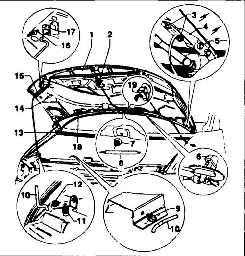

♦ Отсоедините от капота тягу привода замка, шланг омывателей ветрового стекла и провода системы электроподогрева форсунок омывателя (см. рис. 474).
mesta krepleniya kryshki kapota - modeli vypuska s 1996 g t4.jpg [ 97.01 KiB | Просмотров: 5136 ]
Рис. 474 Места крепления крышки капота - модели выпуска с 1996 г
1 - крышка капота, 2 - замок капота, 3 - болты, 25Нм, 4 - петля, 5 - болты, 85 Нм, 6 - форсунка омывателя лобового стекла, 7 - фиксатор, 8 - тросовая тяга, 9 - держатель упора капота, 10 - упор капота, 11 - резиновый буфер, 12 - втулка, 13 - уплотнение водоотводной ниши, 14 - упор, 15 - уплотнение капота, 16 - заклепка, 17 - фиксатор упора капота, 18 - шланг омывателя, 19 - фиксатор

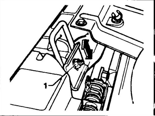

♦ Ослабьте гайку (1, рис. 476) скобу переместите так, чтобы капот запирался правильно. Гайку крепления проушины затяните моментом 5 Нм.
regulirovka polozheniya skoby zamka kapota t4.jpg [ 56.94 KiB | Просмотров: 5136 ]
Рис. 476 Регулировка положения скобы замка капота
