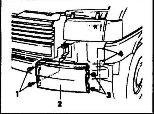

♦ Откиньте радиатор вместе с поперечиной замка капота вперед. Учтите, что на моделях выпуска с сентября 1994 г в поперечине замка слева и справа находится по одному болту
♦ Отверните болты (1, см. рис. 466), расположенные рядом с решеткой радиатора с обеих сторон кузова.
demontazh shhitka bampera t4.jpg [ 56.7 KiB | Просмотров: 4329 ]
Рис. 466 Демонтаж щитка бампера
♦ Снимите со штифтов (4) щиток (2) с втулками (3).

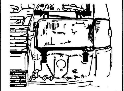

♦ Снимите с обеих сторон автомобиля фары и фонари указателя поворота.
♦ При дальнейшей работе необходимо отсоединить от передней балки радиатор, чтобы его не повредить подставьте под него козлы или подвяжите его к кузову.
♦ Слева и справа выбейте штифты из зажимов (см. по стрелке рис. 467) и отсоедините зажимы от кронштейнов радиатора.
vinty krepleniya fary t4.jpg [ 62.97 KiB | Просмотров: 4329 ]
Рис. 467 Винты крепления фары
♦ Приподнимите радиатор немного вверх. Шланги можно при этом не отсоединять.

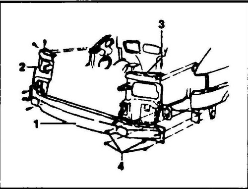

♦ Отверните болты (3 и 4, см. рис. 468) крепления передней панели (1) и кронштейна фары (2).
bolty krepleniya perednej poperechiny kuzova t4.jpg [ 42.51 KiB | Просмотров: 4329 ]
Рис. 468 Болты крепления передней поперечины кузова
♦ Отсоедините от передней панели электрические провода.
Установка выполняется в обратной последовательности. Болты (3) и (4) затяните моментом 8 Нм.
