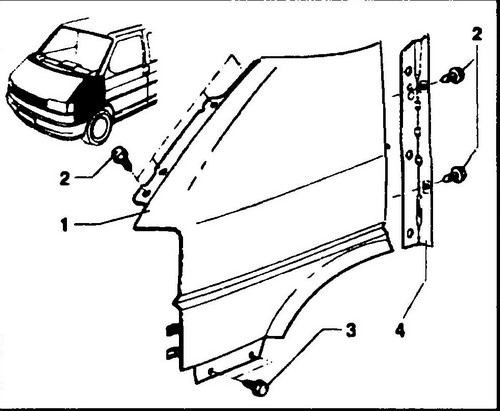

♦ Снимите передний бампер.
♦ Снимите фонарь указателя поворота.
♦ Выверните болты (2) и (3) (см. рис. 457).
mesta krepleniya perednego kryla t4.jpg [ 44.83 KiB | Просмотров: 5708 ]
Рис. 457 Места крепления переднего крыла
1 - крыло, 2- винты с шайбой малого диаметра, 3 - винты с шайбой большего диаметра, 4 - кронштейн
♦ Тк. крыло в колесной арке защищено от коррозии общим с брызговиком кузова листом защитного покрытия, то для демонтажа необходимо разогреть периметр крыла горячим воздухом, затем отделить защитное покрытие острым ножом. Постарайтесь не перегреть покрытие.
Установка:
Перед установкой крыла точки крепления крыла необходимо защитить от коррозии, на СТО это обеспечивается цинковыми шайбами AKL-38103550, при их отсутствии покройте винты и места их крепления «Мовилем».
