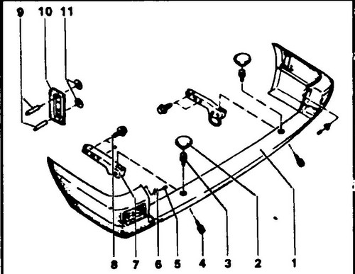

Модели до 1995 г
♦ Отверните болты (3) и (4) (см. рис. 464), выньте болты с шайбами.
snyatie i ustanovka zadnego bampera - modeli transporter t4 vypuska do 1996 g t4.jpg
snyatie i ustanovka zadnego bampera - modeli transporter t4 vypuska do 1996 g t4.jpg [ 44.92 KiB | Просмотров: 4966 ]
Рис. 464 Снятие и установка заднего бампера - модели Транспортер Т4 выпуска до 1996 г
1 - задний бампер, 2 - защитный колпачок 3, 4 - болты с шайбами, 5 - штифт, 6 - кнопка, 7 - кронштейн, 8 - болт с шайбой, 9 - штифты, 10 - направлявшая, 11 - резиновые шайбы
♦ Аккуратно стяните движением «на себя» бампер с штифтов (5) и направляющих (10).
Установка производится в обратной последовательности.

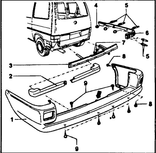

Модели выпуска с 1996 г
♦ Отверните болты (8, см. рис. 465) типа «Тогх» и шестигранные болты (7).
snyatie i ustanovka zadnego bampera - modeli vypuska s 1996 g t4.jpg [ 73.92 KiB | Просмотров: 4966 ]
Рис. 465 Снятие и установка заднего бампера - модели выпуска с 1996 г
1 - бампер, 2 - кронштейны- гасители удара при столкновении, 3 - держатель, 4 - втулка, 5 - пистон, 6 - направлявшая, 7 - болт с шайбой, 15 Нм, 8 - болт типа «Тогх» под ключ Т25, 1.2 Нм, 9- болт со типа Torx под ключ Т31, 6 Нм
♦ Снимите задний бампер Т4 в сборе с кронштейнами (3) из боковых направляющих (6) движением «на себя», аккуратно расфиксировав центральный стопор (см. по стрелке).
♦ Вывернув болты (9) типа «Тогх» снимите держатели (3) с бампера (1).
Установка производится в обратной последовательности, при монтаже проверьте фиксацию стопора в центральной части заднего бампера Т4.
