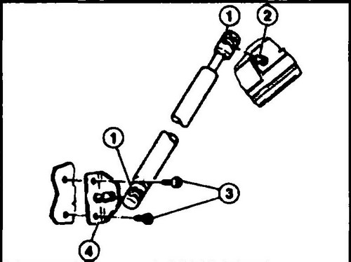

kreplenie amortizatora podemnoj dveri t4.jpg [ 30.95 KiB | Просмотров: 4204 ]
Рис. 478 Крепление амортизатора подъемной двери
