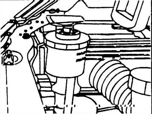

♦ Бачок системы заполните до верхней кромки. На рис. 416 показан этот бачок с хорошо видными метками «МАХ» и «MIN».
bachok gidravlicheskoj zhidkosti sistemy gidrousilitelya rulya t4.jpg [ 72.8 KiB | Просмотров: 5342 ]
Рис. 416 Бачок гидравлической жидкости системы гидроусилителя руля

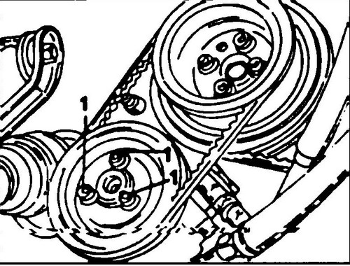

tri bolta (1) privodnogo shkiva neobxodimo otvintit, chtoby dobratsya do regulirovochnyx prokladok t4.jpg
tri bolta (1) privodnogo shkiva neobxodimo otvintit, chtoby dobratsya do regulirovochnyx prokladok t4.jpg [ 91.55 KiB | Просмотров: 5342 ]
Три болта (1) приводного шкива необходимо отвинтить, чтобы добраться до регулировочных прокладок

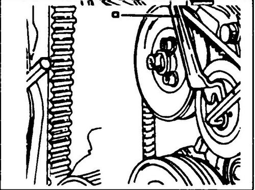

regulirovka natyazheniya klinovogo remnya nasosa gidrousilitelya v pyaticilindrovom dvigatele t4.jpg
regulirovka natyazheniya klinovogo remnya nasosa gidrousilitelya v pyaticilindrovom dvigatele t4.jpg [ 71.13 KiB | Просмотров: 5342 ]
Рис. 418 Регулировка натяжения клинового ремня насоса гидроусилителя в пятицилиндровом двигателе
Если уровень жидкости перестанет снижаться и стабилизируется, это говорит о том, что система полностью наполнена гидравлической жидкостью.

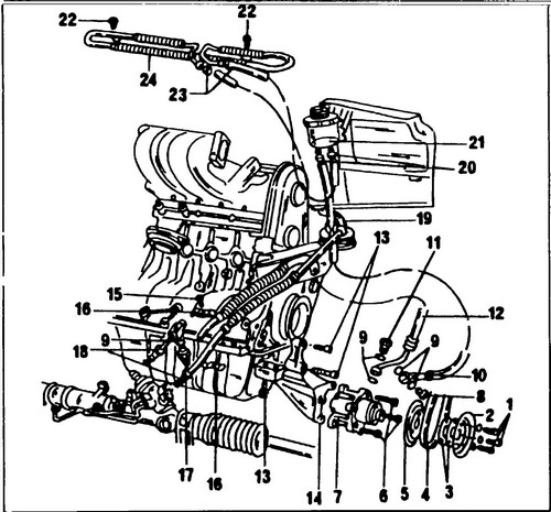

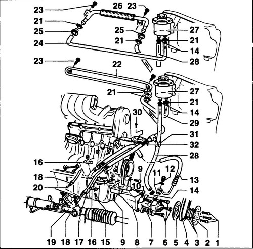

Устройство гидравлической системы гидроусилителя показано на рис. 419, 420.
raspolozhenie nasosa gidrousilitelya - dvigateli 1,9 i 2,0 t4.jpg [ 78.13 KiB | Просмотров: 5342 ]
Рис. 419 Расположение насоса гидроусилителя - двигатели 1,9 и 2,0
1, 6, 13 - болт, 20 Нм, 2 - передняя половина приводного шкива, 3 - регулировочная шайба, 4 - клиновой ремень 10x655мм, 5 - задняя половина приводного шкива, 7 - насос гидроусилителя, 8 - полый болт, 40 Нм, 9 - уплотнительное кольцо, 10 ,19 - возвратная трубка, 11 - соединительная гайка, 30 Нм, 12 - подающий шланг, 14 - кронштейн насоса, 15 - болт, 16 - датчик давления, 15 Нм (только в бензиновом двигателе), 18 - переходник 30 Нм, 20 - обойма, 21 - компенсационный бачок гидравлической жидкости, 22 - болт, 8 Нм, 23 - зажимной хомут, 24 - радиатор охлаждения жидкости установленный на поперечной балке
gidrousilitel rulya - dvigateli 1.9, 2.0 i 2.8 t4.jpg [ 84.56 KiB | Просмотров: 5342 ]
Рис. 420 Гидроусилитель руля - двигатели 1.9, 2.0 и 2.8
1, 6, 9, 10 - болты, 20 Нм, 2, 5 - диски шкива клинового ремня, 3 - шайбы регулировки натяжения ремня, 4 - клиновой ремень привода насоса гидроусилителя, 7 - насос гидроусилителя, 8 - кронштейн, 11,20 - уплотнительные кольца, 12 - полый болт, 40Нм, 13 - шланг подачи гидравлической жидкости, 14, 21- хомуты, 15, 23, 30 - болты, 10Нм, 16 - скоба, 17- возвратный трубопровод, 18 - накидная гайка, 30Нм, 19 - рулевой редуктор с гидросистемой, 22, 26 - участок охлаждения гидравлической жидкости, 24 - возвратный шланг, 25 - переходник, 27 - компенсационный бачок 28, 29 - шланги возврата гидравлической жидкости, 31 - фиксатор, 32 - скоба
