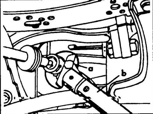

Если эти работы производятся на механизме, установленном в автомобиле, то ключ устанавливается как показано на рис 415. На рисунке показан специальный ключ для демонтажа рулевой тяги.
demontazh rulevoj tyagi trnasporter t4.jpg [ 72.67 KiB | Просмотров: 5732 ]
Рис. 415 Демонтаж рулевой тяги Трнаспортер Т4
Специальный ключ (а) или плоский ключ большого размера установите на площадку под ключ на рулевой тяге Т4. Для затягивания рулевой тяги необходим динамометрический ключ (в)
