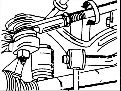

♦ Для регулировки схождения ослабьте контргайки на обеих рулевых тягах и с помощью щипцов одинаково поверните обе тяги в одном и том же направлении вперед или назад (см. рис. 397) Если оба рычага будут повернуты одинаково, то рулевое колесо будет находиться в среднем положении во время езды прямо.
izmenenie dlinny rulevoj tyagi t4.jpg [ 71.3 KiB | Просмотров: 3508 ]
Рис. 397 Изменение длинны рулевой тяги
♦ Временно затяните контргайки рулевых тяг и проверьте схождение передних колес. Если оно соответствует норме, затяните контргайки моментом 55 Нм.
