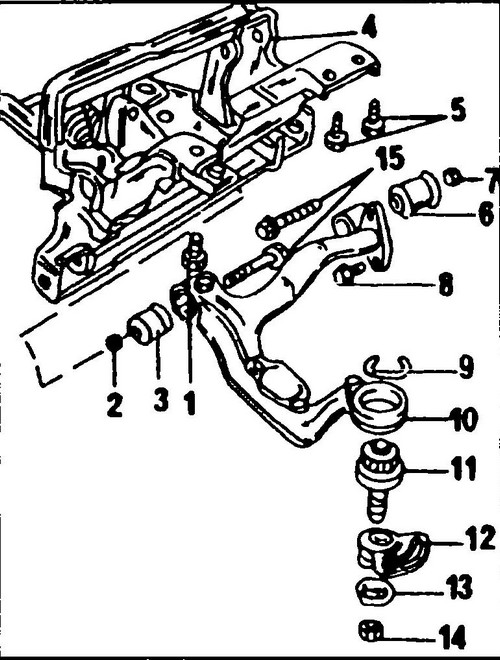

Верхние рычаги можно снять только после демонтажа балки передней подвески. Заменить верхние шарниры довольно просто. На рис. 383 показано крепление шарового шарнира к верхнему поперечному рычагу и поворотному кулаку Transporter T4. Эксцентрик (12) служит для регулировки угла наклона колеса.

Рис. 383 Устройство верхнего поперечного рычага и верхнего шарового шарнира
1 - болт, 160 Нм, 2, 14 - гайка, 110 Нм, 3 - передний сайлент-блок. 4 - балка передней подвески, 5 - болт, 100 Нм, 6 -задний сайлент-блок, 7 - гайка, 100 Нм, 8 - болт, 9 - стопорное пружинное кольцо шарового шарнира, 10 - верхний поперечный рычаг, 11 - верхний шаровой шарнир, 12 - регулировочный эксцентрик, 13 - эксцентриковая шайба, 15 - болт, крепящий поперечный рычаг к балке передней подвески

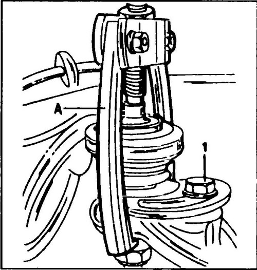

Эксцентрик блокируется болтом, ввинченным в поворотный кулак. Снизу шарового шарнира помещена эксцентриковая шайба. Для снятия шарового шарнира можно использовать различные универсальные съемники. Конструкции нескольких из них показана на рис. 385 и 386.

semnik (a) ispolzuemyj dlya snyatiya i ustanovki verxnego sharovogo sharnira blokiruyushhij bolt (1) zatyanite momentom 60nm t4.jpg
semnik (a) ispolzuemyj dlya snyatiya i ustanovki verxnego sharovogo sharnira blokiruyushhij bolt (1) zatyanite momentom 60nm t4.jpg [ 83.46 KiB | Просмотров: 3591 ]
Рис. 386 Съемник (а) используемый для снятия и установки верхнего шарового шарнира Блокирующий болт (1) затяните моментом 60Нм

♦ Снимите при помощи съемника регулировочный эксцентрик (см. рис. 385). На рисунке показан съемник типа Kukku 204-2 (А). Лапы съемника необходимо завести за эксцентрик.
♦ Из отверстия поперечного рычага предназначенного для шарового шарнира, выньте вверх пружинное стопорное кольцо. При этом можно воспользоваться отверткой.
♦ Съемником, показанным на рис. 386, выньте шаровой шарнир из поворотного кулака. Показанный на рисунке съемник (А) является универсальным.
На рис. 386 также виден болт (1), служащий для блокирования регулировочного эксцентрика.

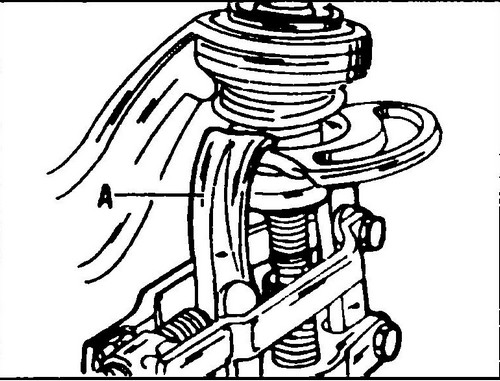

♦ Гайку шарового пальца затяните моментом 110 Нм. Каждый раз необходимо использовать новую гайку. Если во время завинчивания гайки проворачивается шаровой палец, то в этом случае необходимо зажать шарнир при помощи съемника, как показано на рис. 387.

Рис. 387 Отсоединение нижнего шарового шарнира для демонтажа нижнего поперечного рычага
