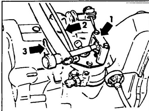

Если в автомобиле установлен пятицилиндровый дизельный двигатель, во время отсоединения наружного механизма управления коробкой передач пользуйтесь рис. 332:
otsoedinenie rychagov privoda pereklyucheniya peredach.jpg [ 41.67 KiB | Просмотров: 10076 ]
Рис. 332 Отсоединение рычагов привода переключения передач
♦ Отвинтите соединение головки вилок (1) с передней части рычага выбора передачи, снимите с шарнира рычаг включения передачи (2).
♦ Отвинтите кронштейн с узлом рычага (3).

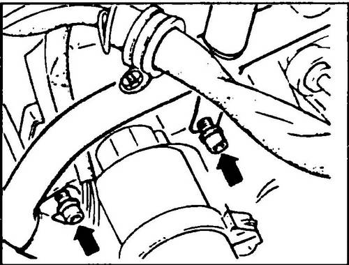

♦ Отсоедините от стартера трубопровод системы охлаждения, идущий от расширительного бачка к водяному насосу (см. по стрелке рис. 333).
♦ Отсоедините электропроводку от трубопровода.

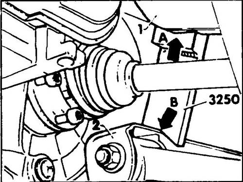

♦ Установите приспособление VW 3250 (см. рис. 334) так, чтобы левую полуось, винт амортизатора и соединительную тягу (стабилизатор справа) можно было снять. Упор (А) приспособления должен находиться перед верхним поворотным кулаком. V-образный вырез (В) упирается в кронштейн навесных агрегатов (2).

Рис. 334 Установка приспособления VW3250
Внимание: приспособление VW 3250 устанавливайте до подъема кузова, в исходном состоянии подвески.

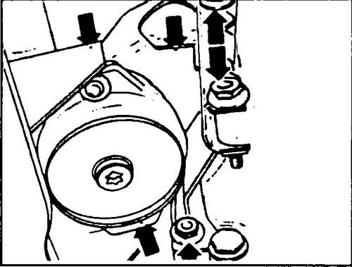

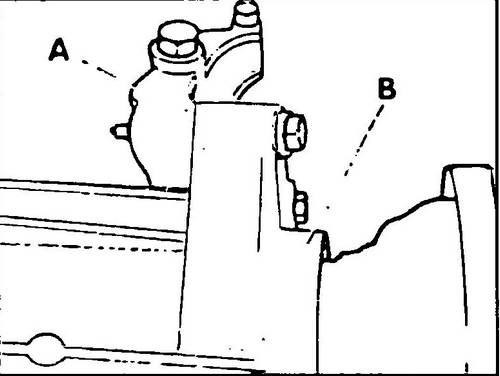

♦ Отсоедините опору коробки передач (А) от картера сцепления (В) и от двигателя. На рис. 335 показана опора коробки передач двигателя 2,0.

Двигатель 2,0: выверните винт крепления двигателя к коробке передач расположенный над картером сцепления. Снимите щиток, расположенный снизу картера.

♦ Модели выпуска с 08.92 г: отсоедините заднюю опору силового агрегата. Выверните болт (С), наклоните коробку передач вперед и выньте опору коробки передач (см. рис. 335). Отсоедините трос привода спидометра от картера правого вала привода.

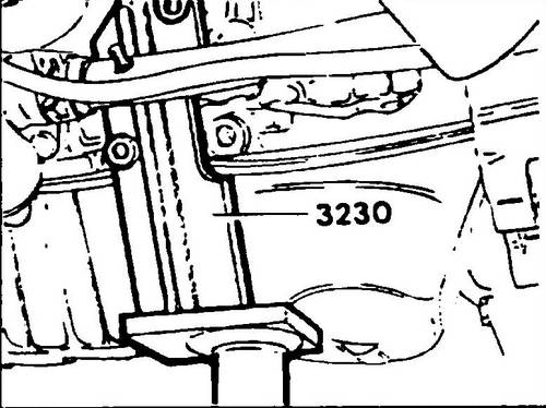

ustanovka prisposobleniya vw 3230.jpg [ 41.59 KiB | Просмотров: 10076 ]
Рис. 337 Установка приспособления VW 3230

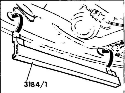

♦ Установите вспомогательную шину VW 3184/1, для приспособления VW 3184, на переднюю балку (см. по стрелке рис. 338). Если требуется, отсоедините мешающие трубопроводы и электропроводку.

Рис. 338 Установка приспособления VW 3184/1

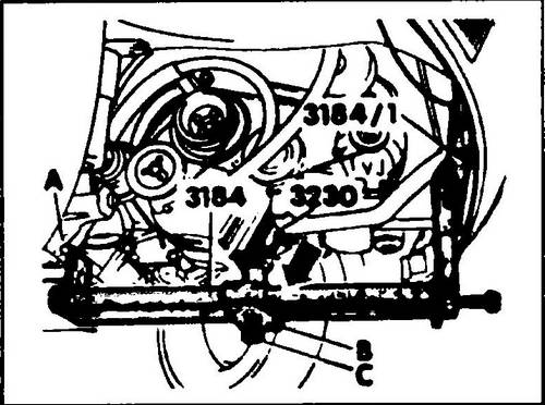

♦ Закрепите приспособление VW 3184 на кронштейн VW 3184/1 и сзади на кронштейны навесных агрегатов (А), вставив при этом рычаг приспособления VW 3230 в ползун (В) (см. рис. 339).

♦ После установки затяните болт-стопор (С).
