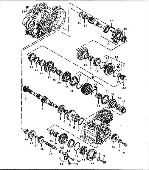

Регулировочные кольца (7, см. рис. 354) имеет толщину от 0,65 до1,27 мм с шагом 0,25 мм, кольца (10) имеют толщину от 0,65 до 1,40 с тем же шагом.
ustrojstvo mexanicheskoj korobki peredach t4.jpg [ 56.25 KiB | Просмотров: 4285 ]
Рис. 354 Устройство механической коробки передач
1 - первичный вал, 2 - маслосъемная муфта, 3 - колесо 3 передачи, 4, 22, 47 - стопорные кольца, 5 -колесо 4 передачи, 6 - подшипник, 7, 10 - регулировочные кольца, 8 - шайба, 9, 52, 53 - болты типа Топ, 11 - роликовый подшипник, 12 - гайка М8, 13 - уплотнительное кольцо, 14 - корпус, 15 - упорное кольцо шестерни 1 передачи, 16 - шестерня 1 передачи, 17, 23 - втулки, 18, 24, 26, 31, 41 - кольца синхронизатора, 19 - синхронизатор 1/2 передачи, 20 - сухарь, 21 - пружинка, 25 - выходное кольцо, 27 - колесо 2 передачи, 28, 36 - упорные кольца, 29 - подшипниковая втулка, 30 - шестерня 3 передачи, 32 - синхронизатор 3/4 передачи, 33 - кольцо, 35 - колесо 4 передачи, 37 - втулка, 38 - шестерня 5 передачи, 40 - колесо 5 передачи, 42 - кольцо, 43 - втулка синхронизатора, 44 - ползун синхронизатора, 45 - вал передачи заднего хода, 46 - паразитная шестерня заднего хода, 48 - колесо передачи заднего хода, 49 - упорная втулка, 51 – кронштейн.
Корпус (14) поставляется в сборе с подшипником (13).

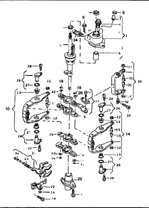

На рис. 355 показано устройство механизма переключения передач пятискоростной механической коробки передач. Рычаг (10) переключает 1/2 передачи, (14) - 3/4 передачи, рычаг (30) включает 5 передачу, а передача заднего хода включается механизмом состоящем из деталей (21) и (22). Пружина (23) обеспечивает некоторое сопротивление при включении передачи заднего хода.
mexanizm vybora peredach t4.jpg [ 54.55 KiB | Просмотров: 4285 ]
Рис. 355 Механизм выбора передач
1 - корпус вала селектора, 2 - сальник, 3 - втулка, 4 -болт, 5 - втулка, 6 - переходник системы вентиляции (сапуна), 7 - стопорное кольцо, 8 - вал селектора, 9 - болт М8х25, 10, 14, 30 - рычаги селектора в сборе, 11, 15, 31 - пальцы, 12 - фиксаторы пальцев, 13 - втулки, 16 - водило 1-4 передач, 17- водило 5 передачи, 18 - стопорная шайба, 19 - водило передачи заднего хода, 20 - манжета, 21 - ограничитель рычага включения передачи заднего хода, 22 - рычаг включения передачи заднего хода, 23 - пружин, 24 - направляющая, 25 - крышка, 26 - ось в сборе, 27 - уплотнительное кольцо, 28, 29 - болты типа Torx
Модели выпуска после 1996 г отличаются отсутствием гладкой втулки, которая у предыдущих моделей была расположена в крышке (25).
