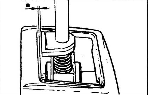

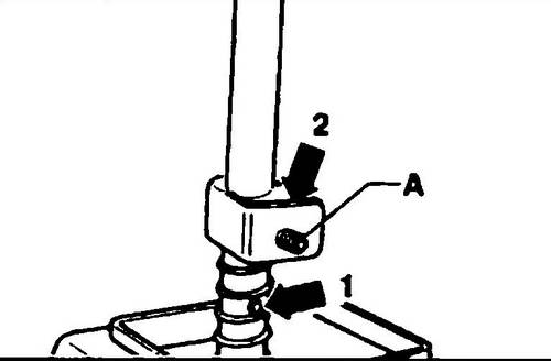

♦ Выровняйте (см. рис. 351) плоскую поверхность упора (14, рис. 347) - она должна быть параллельна краю рамки (5, рис. 347). Винт крепления упора должен при этом войти в отверстие рычага (см. рис. 352).
otverstie stopornogo vinta krepleniya upora.jpg [ 14.17 KiB | Просмотров: 9808 ]
Рис. 352 Отверстие стопорного винта крепления упора:
1 - отверстие, 2 - упор

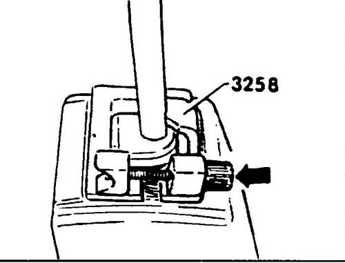

♦ Установите в отверстие корпуса кулисы шаблон и зафиксируйте его винтом (см. рис. 350).
♦ Расположите без напряжения тягу выбора на штифте кронштейна переключения (коробка в нейтральном положении) и затянув хомут моментом 20 Нм, зафиксируйте сборку. На этом регулировка закончена.
♦ Потянув рычаг переключения назад, ослабьте винт и удалите шаблон.

— расстояние от упора рычага переключения до упора корпуса кулисы в этом положении должно составлять а=1,3-2,3 мм (рис. 351)
— если расстояние превышает это значение выключите передачу и повторите регулировку привода.
